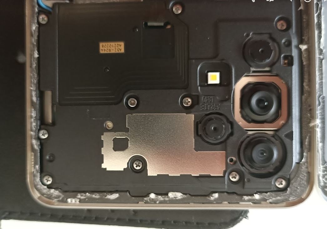

  4. Bonjour Virgile, nous en avions déjà parlé, vous m'aviez mis en garde sur le contrefait et l'assurance d'une réparation avec des pièces d'origine par un professionnel, je vous avais répondu que je comprenais votre position mais que je n'avais pas ce budget. J'ai donc pris un risque que j'assume. On en reviendra pas sur la cohérence de ma décision donc passons.... Des démontages précédents réalisés par mes soins avaient fonctionnés. Reste que : - rien ne dit que le problème vient de la pièce "contrefaite". - rien ne dit que c'est mon montage / démontage qui est en cause Tout ce que je constate ce sont des gros tas de colles et des petites vis à la tête usée et pleine de ver de gris, et ça je ne l'ai pas fait. Je ferai remonter à Backmarket car cela indique que le téléphone a été démonté en profondeur. Vous ne pouvez pas m'aiguiller plus, je l'entends. Pouvez vous au moins me donner cette information : comment puis je m'assurer, en regardant l'ensemble des références qui se trouvent sur le matériel, que Backmarket m'a bien fait parvenir un téléphone avec des pièces d'origine, surtout concernant l'écran? Vous en remerciant par avance, et vous souhaitant un bon dimanche.

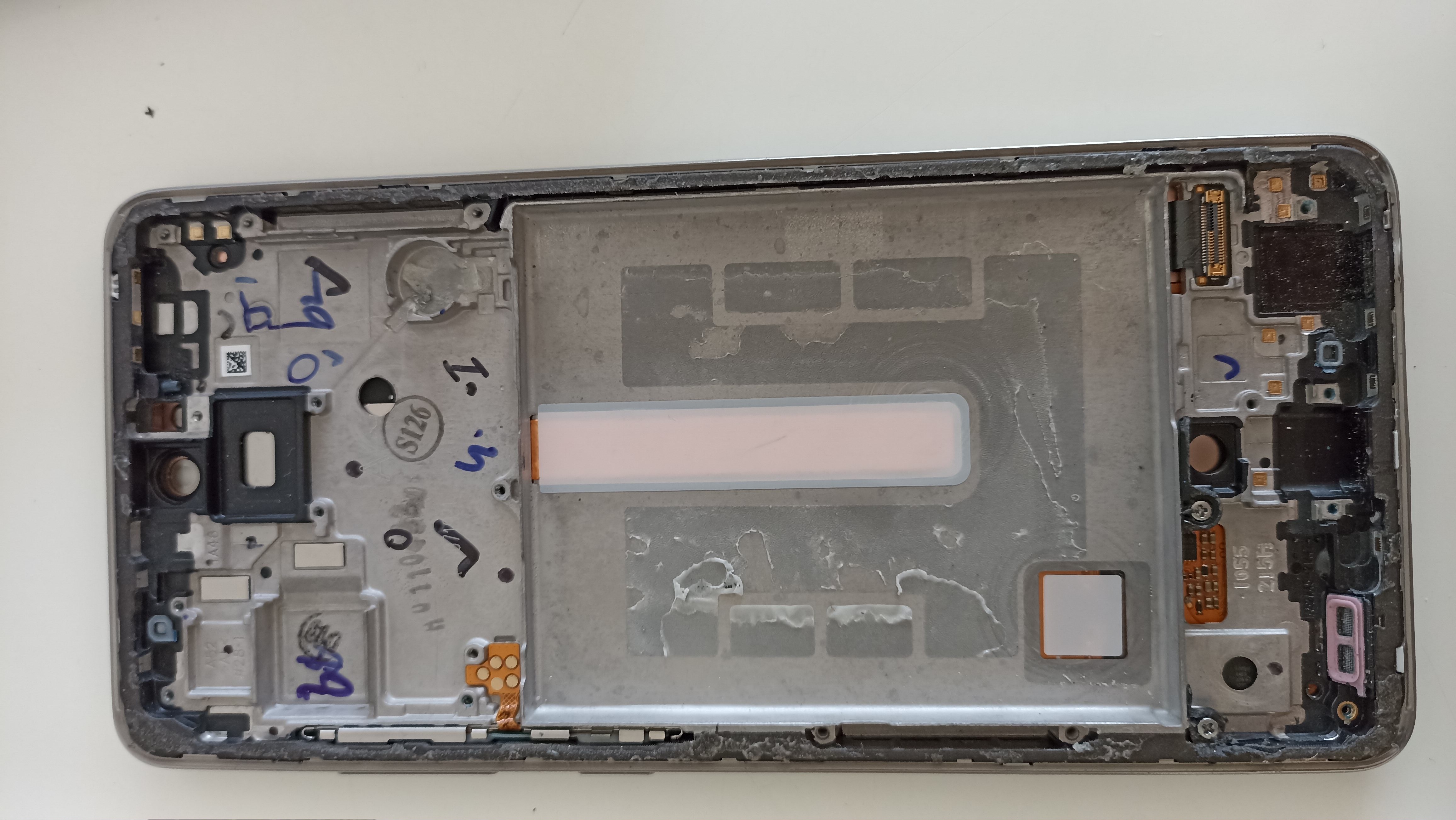

  5. Bonjour à tous, ça y est j'ai démonté le téléphone et remonté avec ce que j'ai reçu. Ca ne marche pas. Du coup je ne sais pas si c'est l'écran ou autre chose. Quelques photos ci-dessous, notamment l'état des vis et la carcasse de l'ancien écran dépouillée. J'ai eu du mal à dévisser une vis qui retenait le connecteur de charge, et il a été laborieux de reclipser la nappe interconnexion. Quand j'essaie de rallumer le téléphone avec le nouvel écran, les mêmes symptômes persistent, petite vibration, écran qui ne s'allume pas. Donc il est possible que ce ne soit pas l'écran qui ait un problème. Je n'ai aucune idée de ce que ça peut être et combien ça me couterait de faire diagnostiquer ça. Pouvez vous me dire en regardant l'ancienne carcasse en photo s'il semble que ce soit bien du matériel samsung d'origine? Merci d'avance.

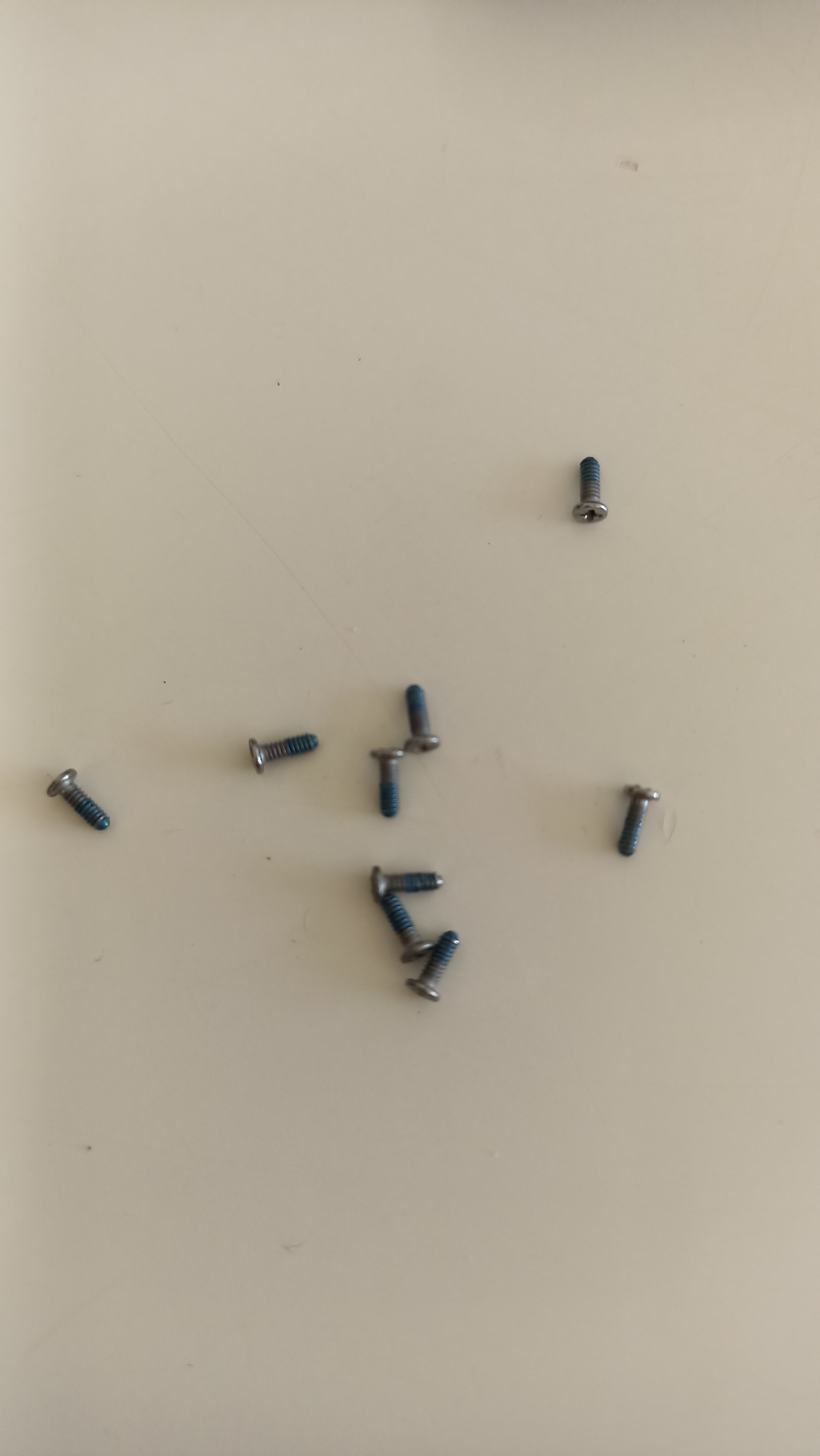

  7. Bonsoir a tous. Ça commence bien certaines vis sont soit très serrées soit le cruciforme usé (ce qui veut dire qu'elles ont déjà été vissées dévissées). Même avec les petits tourne vis fournis impossible de les.devisser. Avez vous une astuce? Merci.

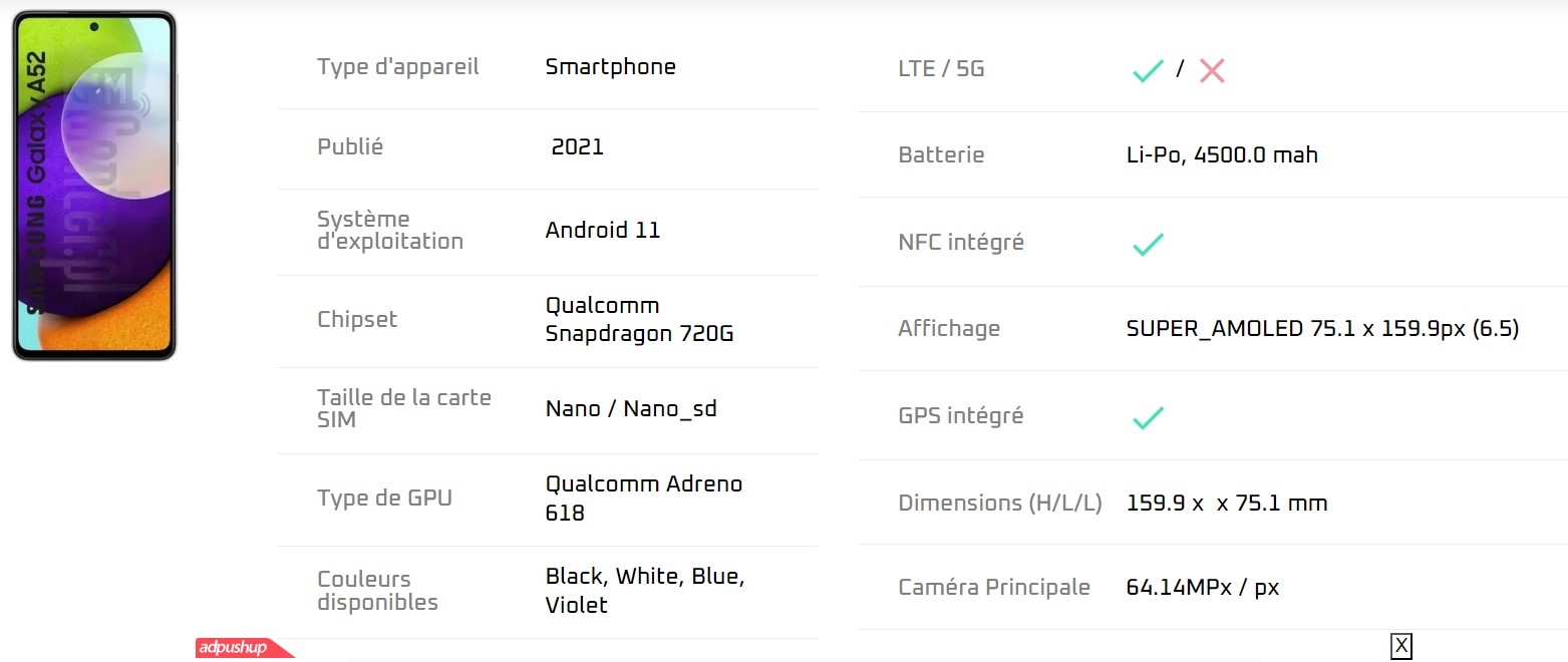

  9. Bonjour à tous, Je vais commander l'écran (contrefait :(), je vous joins les caractéristiques de mon téléphone d'après l'IMEI. Donc je suis en 4G, j'ai ces deux liens. Pouvez vous me dire, avant que je fasse un achat inutile, si ces liens correspondent bien à l'écran dont j'ai besoin? Merci d'avance https://www.phonexpert78.com/ecran-samsung-galaxy-a52-ag5g-c2x40333129?affilie=GOOGLESHOPPING&gad_source=1&gclid=Cj0KCQjwxsm3BhDrARIsAMtVz6M1AXjQKLLsNShxN0pOVelvO1vzxffZjsAJIoCNPKmZXzXScCu747oaAr2REALw_wcB https://www.amazon.fr/ARSSLY-Samsung-Galaxy-A52-remplacement/dp/B0CNSPMHWM/ref=sr_1_10?dib=eyJ2IjoiMSJ9.sBJ7UxRm3mB6L0Dnb22i2yOFzjYMpWi_yMgyo9ee-T2Qx0aQx29qddrvXiWGsxSllEXtKRiLrhA2YEkBnTpg70po8GKMVSQFRK8fnahmyc5KSmH4q0jxga9GiNTRhB0aCLNw-HyIUar8CQu4QAecJgzVqIkEuzHJOyw6eWs1DVd-b256e_VGLjUeod_I4xN_vwrYpcJWI8kfGVMDh9S5oGBB92qEGADJ5NaubFvUhvMAjUsRwehkNEJWVqeSQvGraGtxM9NIQNHs6QqNwnoyeFozr80gnhDuJuJUaXcpG-E.cN5Piit_L3uPuMMOu7u2cuSbtYNaHoAyWTDp_Z1RoxU&dib_tag=se&keywords=écran+samsung+a52&qid=1727176992&sr=8-10 Merci à vous de vos conseils

  12. Bonsoir, j'ai déjà signalé le truc à Backmarket, ils m'ont répondu gentiment que la garantie était dépassée (de quelques jours seulement...rageant). J'ai commencé à démonter le téléphone. Déjà des gros pâtés de sur les pourtours, cf photos : signe d'un démontage? Font ils ça à chaque fois quand ils checkent le téléphone pour le revendre? Je vous en dirai plus quand j'aurai avancé ce démontage. Bonne soirée.
