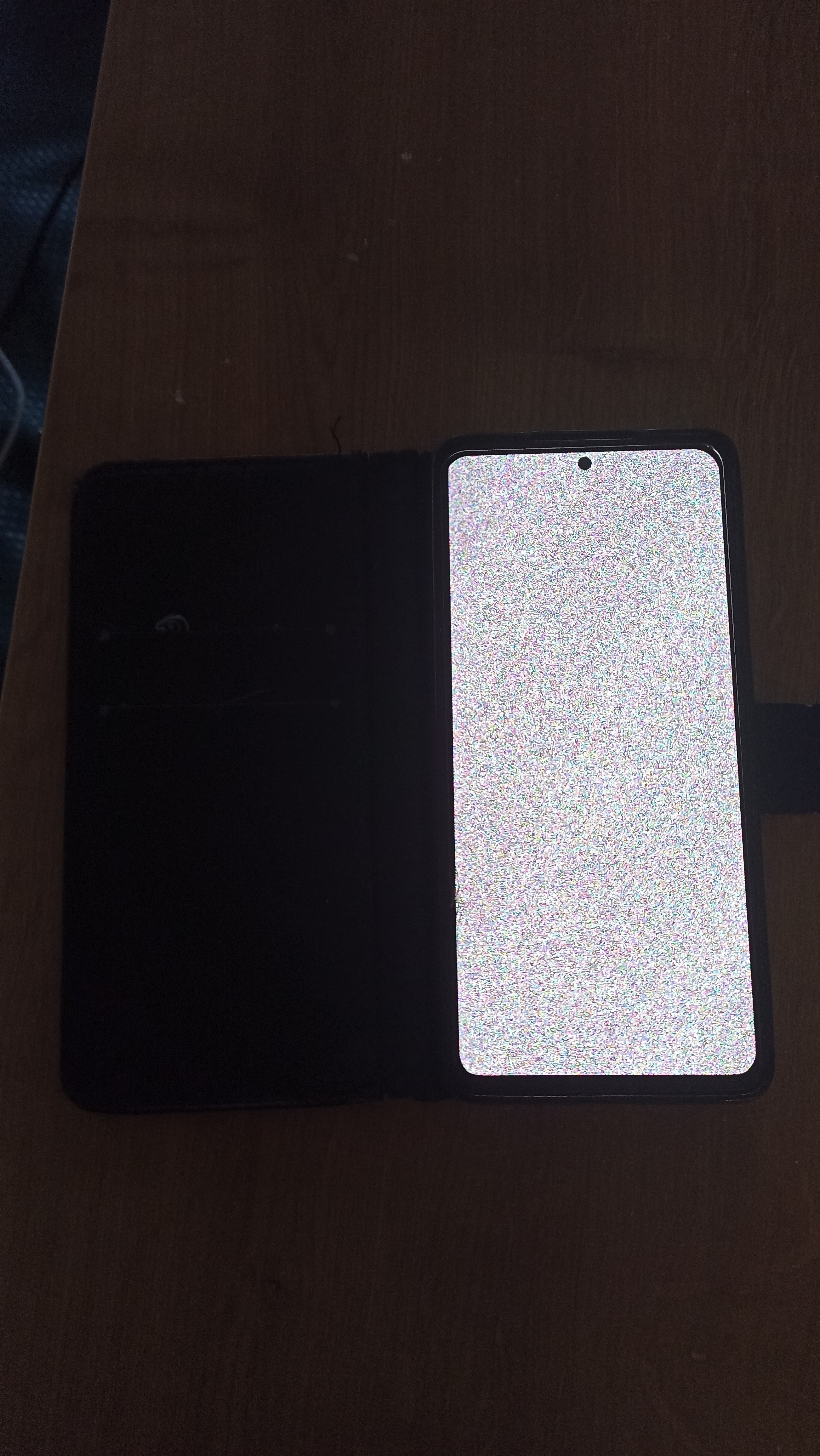

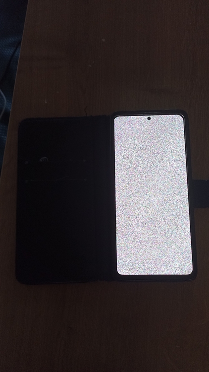

  19. Bonjour merci pour vos réponses. Je ne sais pas à quoi m'en tenir : hier en le rallumant maintes fois, au milieu des écrans pixelisés dont j'ai envoyé la photo, il a affiché une seule fois l'écran d'allumage normal Samsung puis plus rien (était il allumé en écran noir ou s'est il re éteint ensuite?). Par la suite toutes mes tentatives ont terminé par l'écran pixelisé. Ce matin le réveil s'est déclenché de la manière habituelle....avec écran noir😭 Je vais aller voir un réparateur. Merci.
  20. Bonsoir Virgile et me ci pour ta réponse. Bonsoir Virgile et merci pour ta réponse. Malheureusement c'est un tel seconde main acheté sur backmarket. Donc pas plus garanti. Entre temps je pensais qu'il allait remarcher car après un énième tentative l'écran d'allumage Samsung s'est affiché. Mais ça n'est pas allé plus loin , l'écran s'est de nouveau éteint derrière. Est ce que ça a débouché sur un écran noir ou sur une extinction je ne sais pas. Depuis toutes les tentatives refont la même chose. 35 € l'écran de rechange sur amazon. Je pense faire ça mais est ce facile a changer? Merci.
  21. Bonjour, Aujourd'hui j'ai commencé à avoir du mal a allumer mon téléphone. Je pensais qu'il s'était éteint faute de batterie mais en le branchant cela rallumait l'écran. Et puis ce soir plus moyen de rallumer l'écran même en le branchant. J'ai suivi un tuto disant de l'éteindre puis le rallumer, mais cela a donné la photo jointe. Je garde l'espoir qu'il s'agisse d'un pb d'OS mais je pense que malheureusement l'écran nous ait fait un bug irréversible car aucun choc ne peut expliquer ça. Pouvez vous m'aider . Auriez vous une idée de ce qui arrive ? Merci.
